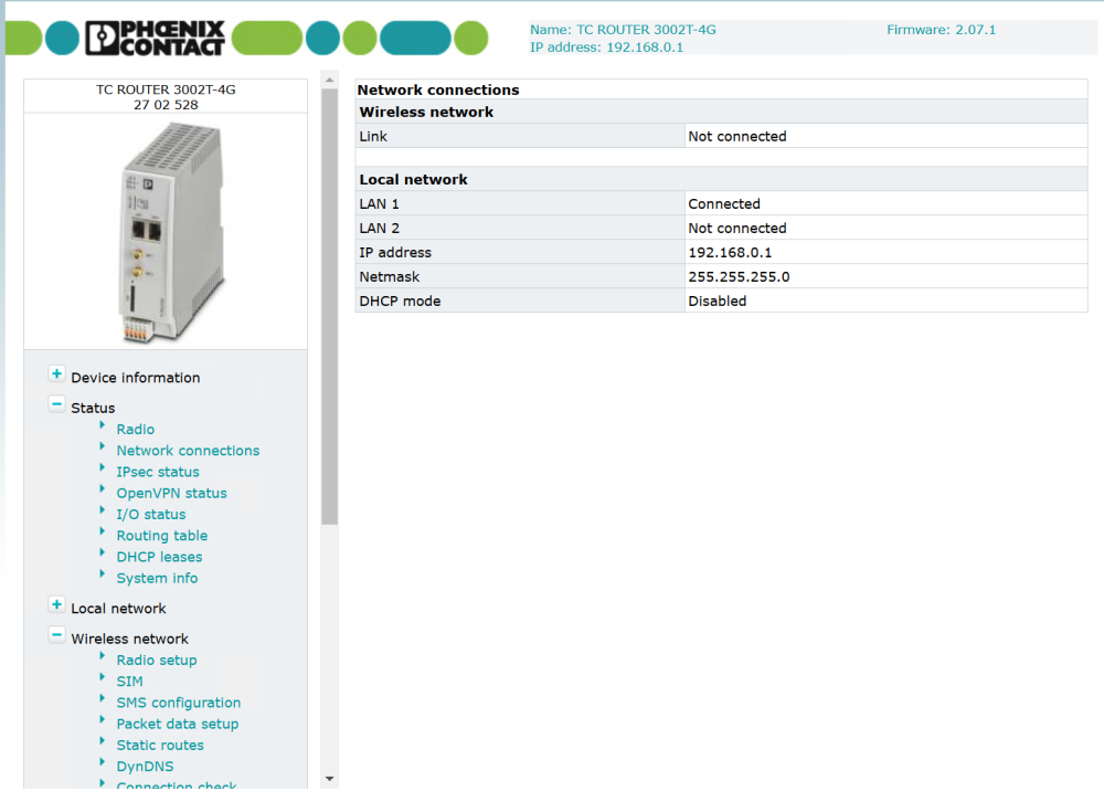

Ich möchte einen Connecting TC ROUTER 3002T-4G ans Mobilfunknetz anschließen.

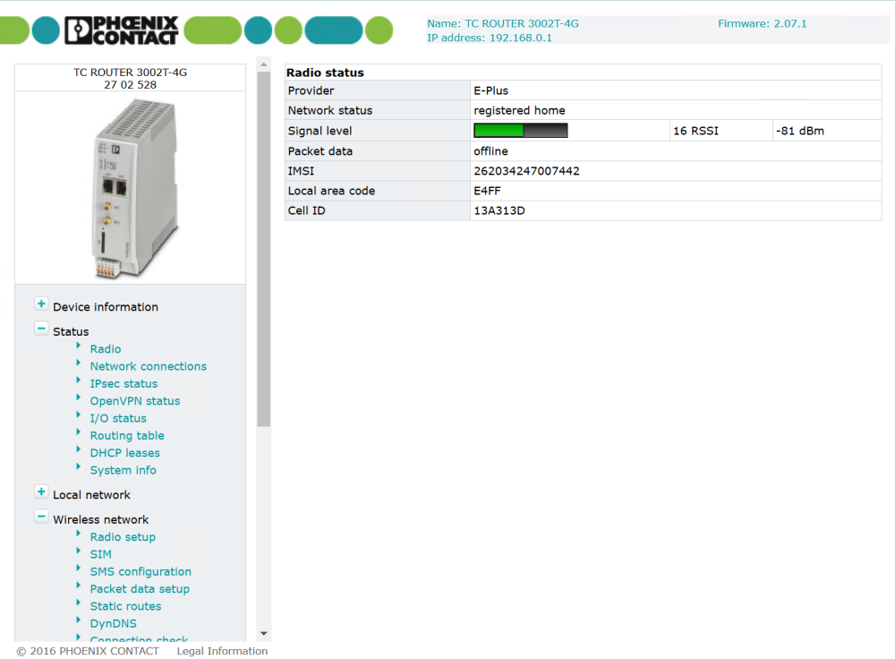

Wenn ich die SIM-Karte einlege zeigt die Statusanzeige des Radio Status auch ein Signal.
Allerdings erhalte ich kein Wireless network:

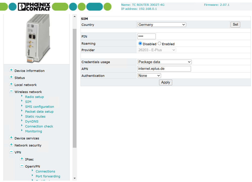

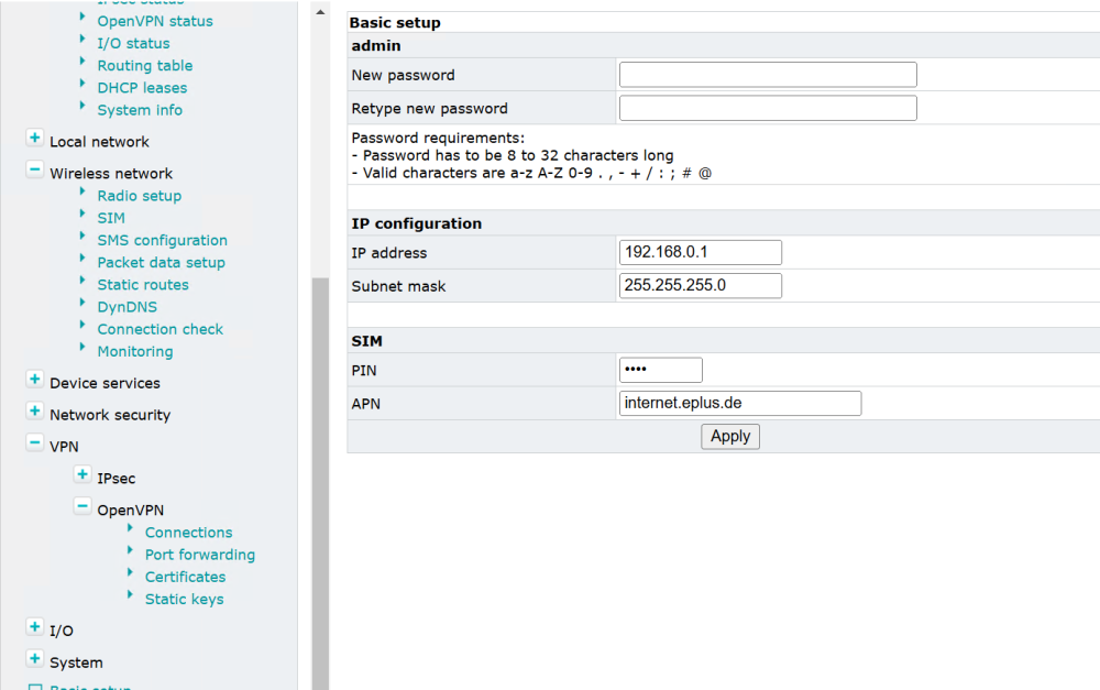

Bitte prüfen Sie einmal ob die SIM Karte für Datenübertragung freigeschaltet ist, oder ob es lediglich eine Mobilkarte zum Telefonieren ist.
Laut Screenshots von Ihnen scheint es so auszusehen als wären keine Datenübertragung für die SIM Karrte freigeschaltet.
