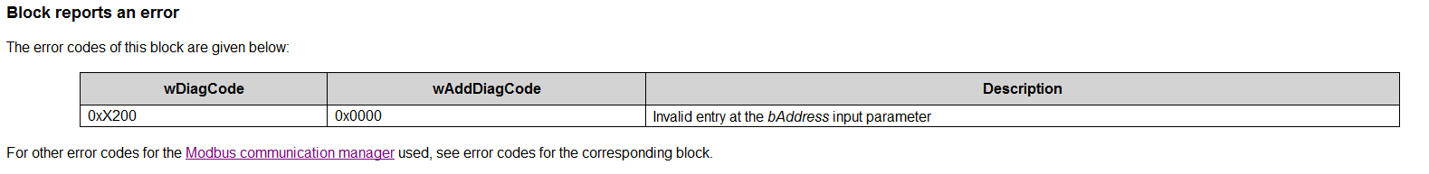

der DiagCode kommt aus der mittleren Schicht, dem Modbus Kommunikationsmanager (MbClnCom), wie auch in der Doku beschrieben und verlinkt.
In der Solarworx werden die Diagnosecodes über durch Strukturen miteinander verbundene Bausteine durchgereicht.
